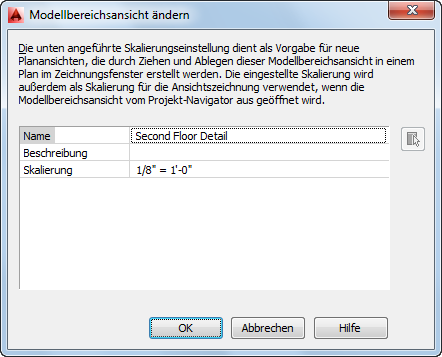

- Klicken Sie mit der rechten Maustaste, wählen Sie Eigenschaften, und ändern Sie die Eigenschaften der Modellbereichsansicht nach Bedarf:
Was möchten Sie tun… |
Aktion… |
Ändern des Namens der Modellbereichsansicht |
Geben Sie einen anderen Namen ein. |
Ändern der Beschreibung der Modellbereichsansicht |
Klicken Sie auf die Einstellung für die Beschreibung, und ändern Sie diese. |
Ändern des Maßstabs der Modellbereichsansicht |
Wählen Sie einen Maßstab aus der Liste. |
- Um die Umgrenzung des Modellraums zu ändern, klicken Sie auf
und legen die neuen Umgrenzungen auf dem Bildschirm fest.
- Klicken Sie auf OK.
