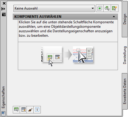

- Wählen Sie auf der Eigenschaftenpalette die Registerkarte Darstellung.
Registerkarte Darstellung ohne ausgewähltes Objekt

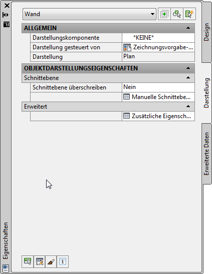

Anzeigen oder Ändern von Eigenschaften für alle Darstellungskomponenten des Objekts auf der Ebene, die derzeit durch die Einstellung für Darstellung gesteuert von festgelegt ist. |
Wählen Sie für Darstellungskomponente die Einstellung *KEINE*, ändern Sie dann unter der Kategorie Objektdarstellungseigenschaften den Wert, oder klicken Sie auf die Arbeitsblatt-Schaltfläche für die zu ändernde(n) Eigenschaft(en). Die in dieser Kategorie angezeigten Eigenschaften hängen vom Typ des ausgewählten Objekts ab. Weitere Informationen zum Ändern der Darstellungseigenschaften eines bestimmten Objekttyps finden Sie im entsprechenden Hilfethema (beispielsweise Wände oder Türen). Alle diese Objektthemen enthalten Abschnitte, in denen die einzelnen Darstellungseigenschaft-Kategorien erläutert sind. |

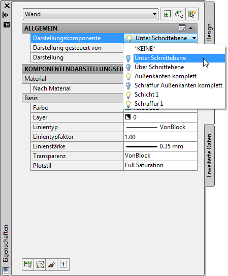

- Um eine oder mehrere Einstellungen für die Darstellungseigenschaften einer bestimmten Objektdarstellungskomponente zu ändern, wählen Sie die Komponente zunächst auf eine der folgenden Arten aus:
- Ist bereits ein Objekt ausgewählt, wählen Sie auf der Registerkarte Darstellung unter der Kategorie Allgemein aus der Dropdown-Liste Darstellungskomponente eine Komponente aus.
Die Farbe der Glühlampe vor dem Komponentennamen gibt an, ob die Komponente in der aktuellen Darstellung sichtbar ist (gelb) oder nicht (blau). Wenn die Liste geöffnet ist, können Sie auf eines oder mehrere dieser Symbole klicken, um die Einstellung für die Sichtbarkeit der entsprechenden Komponente(n) zu ändern. Die Änderungen werden in der Zeichnung angezeigt, wenn Sie die Dropdown-Liste schließen, indem Sie auf einen Komponentennamen klicken, die EINGABETASTE drücken oder auf eine beliebige Stelle außerhalb der Liste klicken. Durch Drücken von ESC wird die Liste geschlossen, und die Änderungen der Sichtbarkeitseinstellung, die Sie vorgenommen haben, als die Liste geöffnet war, werden nicht übernommen.
Tipp: Eine Schraffur kann andere Komponenten überdecken, die möglicherweise irrtümlich ausgewählt werden, wenn Sie im Zeichnungsbereich auf die Schraffur klicken. Daher ist die Dropdown-Liste die bevorzugte Methode zur Auswahl von Komponenten mit einer festen Füllschraffur. Beachten Sie außerdem, dass die Dropdown-Liste nur Komponenten enthält, deren Darstellung durch das Darstellungssystem gesteuert wird. Wenn Sie jedoch in den Zeichnungsbereich klicken, kann dies zur Auswahl eines Objekts oder einer Komponente führen, deren Darstellung nicht über die Registerkarte Darstellung geändert werden kann (wie MV-Blöcke, benutzerspezifische Blöcke, AutoCAD-Objekte und andere Objekte). In solchen Fällen wird der Grund für die ungültige Auswahl in einer Fehlermeldung angezeigt.
- Wenn kein Objekt ausgewählt ist, klicken Sie in der Registerkarte Darstellung auf
und dann auf die Darstellungskomponente im Zeichnungsbereich.

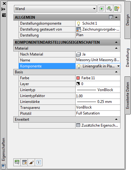

- Geben Sie eine neue Einstellung für alle zu ändernden Darstellungseigenschaften ein oder wählen Sie eine aus. Das Ergebnis der Änderungen wird sofort im Zeichnungsbereich angezeigt. Beachten Sie, dass die auf der Registerkarte Darstellung angezeigten Eigenschaften abhängig von dem ausgewählten Objekt und der ausgewählten Komponente variieren. Die meisten müssen nicht näher erläutert werden. Weitere Informationen zum Ändern der Darstellungseigenschaften eines bestimmten Objekttyps finden Sie im entsprechenden Hilfethema (beispielsweise Wände oder Türen). Alle diese Objektthemen enthalten Abschnitte, in denen die Darstellungseigenschaft-Kategorien erläutert sind.
Anmerkung: Wenn für Nach Material die Einstellung Ja ausgewählt ist, werden unabhängig von der Einstellung für Darstellung gesteuert von die Änderungen auf alle Objekte angewendet, deren Darstellungskomponenten durch die unter Name festgelegte Materialdefinition gesteuert wird. Dies wird als Materialdefinitionsüberschreibung bezeichnet. Wenn für Nach Material die Einstellung Ja ausgewählt ist, haben Sie auf die Dropdown-Liste mit Materialdarstellungskomponenten Zugriff und können deren Sichtbarkeitseinstellungen auf die gleiche Art ändern, die bereits für Darstellungskomponenten im vorhergehenden Schritt beschrieben wurde.

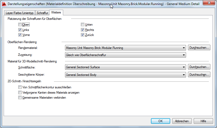

In diesem Fall enthält die Registerkarte Darstellung außerdem die Kategorie Erweitert. Hier befindet sich die Arbeitsblatt-Schaltfläche Zusätzliche Eigenschaften
. Über sie wird ein Dialogfeld geöffnet, in dem Sie die mit der Materialdefinition verbundenen Darstellungseigenschaften anzeigen und ändern können (z. B. die Platzierung der Schraffuren für Oberflächen und das Material für 3D-Modellschnitt-Rendering in der Abbildung unten).

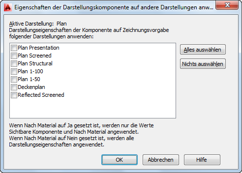

- Wenn Sie die Änderungen auf andere Darstellungen auf der durch Darstellung gesteuert von angegebenen Ebene anwenden möchten, klicken Sie auf die Arbeitsblatt-Schaltfläche
in der Titelleiste der Kategorie Allgemein. (Beachten Sie, dass die Arbeitsblatt-Schaltfläche nur verfügbar ist, wenn eine Darstellungskomponente ausgewählt ist. Im Arbeitsblatt werden nur die Darstellungen aufgelistet, die auf diese Komponente angewendet werden können.)
Arbeitsblatt zur Anwendung von Änderungen auf andere Darstellungen
- Wählen Sie auf dem Arbeitsblatt die Darstellungen aus, auf die Sie Ihre Änderungen anwenden möchten, und klicken Sie auf OK.
Anmerkung: Wenn für Nach Material die Einstellung Ja ausgewählt ist, werden nur diese Einstellung und die Einstellung für Sichtbar auf die ausgewählte Darstellung angewendet. Wenn für Nach Material die Einstellung Nein ausgewählt ist, werden alle Einstellungen für die Darstellungseigenschaften der Komponente auf die ausgewählten Darstellungen angewendet.
