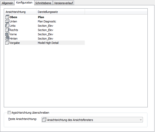

Anhand der zusammen mit den Darstellungssätzen und Ansichtsrichtungen verwendeten Symbole lässt sich feststellen, wie ein Darstellungssatz in einer Konfiguration verwendet wird. Die verwendeten Darstellungssätze werden angezeigt, wenn Sie die Ansicht der Darstellungskonfiguration erweitern. Die neben einem Darstellungssatz platzierten Symbole zeigen an, auf welche Ansichtsrichtung der Satz in der Darstellungskonfiguration angewendet wird.
In dem Beispiel der folgenden Abbildung wird der Modelldarstellungssatz auf die Standardansichtsrichtung angewendet. Im rechten Fensterausschnitt wird angezeigt, dass der Darstellungssatz Section_Elev auf die Ansichtsrichtungen Vorne, Hinten, Links und Rechts angewendet wird. Der Plandarstellungssatz wird auf die Ansichtsrichtung Oben angewendet. Im rechten Fensterausschnitt entsprechen die Symbole den sechs orthogonalen Ansichtsrichtungen und der Standardansichtsrichtung.
Symbole zur Kennzeichnung der Ansichtsrichtungen, auf die Darstellungssätze angewendet werden
