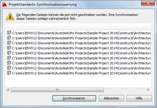

    Wenn momentan nicht alle Projektzeichnungen synchronisiert werden können, erhalten Sie die folgende Warnmeldung:
  3. Klicken Sie auf Synchronisieren, um alle Projektzeichnungen zu synchronisieren, die nicht in dieser Liste enthalten sind.
