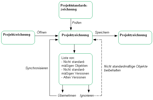

Je nach den in den AEC-Standards festgelegten Synchronisationseinstellungen werden veraltete Standards in den Projektzeichnungen entweder automatisch auf die aktuelle Version aus den Projektstandardszeichnungen aktualisiert, oder es wird eine Liste mit den Objekten angezeigt, die aktualisiert werden müssen. Dort können Sie die Objekte auswählen, die aktualisiert werden sollen; die übrigen werden ignoriert. Wenn Sie einen Stil gemäß dem dazugehörigen Standard aktualisieren, wird der ausgewählte Stil aus der Projektstandardszeichnung in die Projektzeichnung kopiert, wobei die bestehende Stildefinition überschrieben wird.

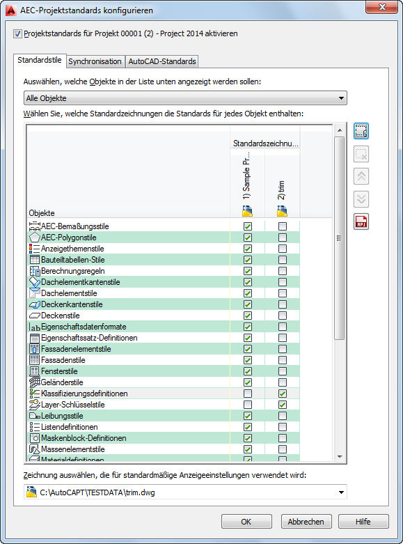

Sind mehrere Standardszeichnungen vorhanden, in denen dieselben Standardstile mit einem bestimmten Stiltyp verbunden sind, wird das Stilexemplar in der ersten Standardszeichnung als derjenige Stil verwendet, mit dem der Stil in der Projektzeichnung synchronisiert werden soll. Die erste Standardszeichnung ist die Zeichnung, die in der Standardskonfigurationstabelle links steht. Weitere Zeichnungen, die denselben Standardstil enthalten, werden ignoriert.
