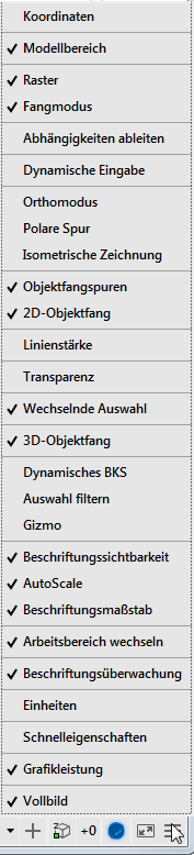

So können Sie Befehle in der Anwendungsstatusleiste anzeigen und ausblenden
Sie können einzelne Befehle in der Anwendungsstatusleiste anzeigen oder ausblenden.
Klicken Sie am rechten Ende der Anwendungsstatusleiste auf den Pfeil des Anwendungsstatusleisten-Menüs.
Wählen Sie die gewünschten Befehle.
