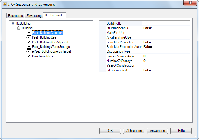

Geben Sie in der Befehlszeile
ifcresourceassign
ein.
Klicken Sie im Dialogfeld IFC-Ressource und Zuweisung auf die Registerkarte IFC-Gebäude.
Wählen Sie im linken Bereich des Dialogfelds die zu exportierenden Eigenschaftssatz-Definitionen aus.
Bearbeiten Sie im rechten Fensterbereich die Definitionen für den ausgewählten Eigenschaftssatz.
Klicken Sie auf Übernehmen.
Klicken Sie auf OK.
