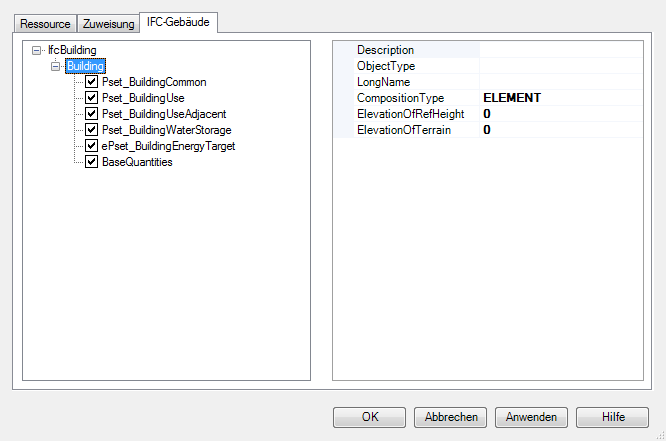

Öffnen Sie die Zeichnung, die Sie als IFC-Datei exportieren möchten.
Geben Sie in der Befehlszeile
ifcresourceassign
ein.
Klicken Sie im Dialogfeld IFC-Ressource und Zuweisung auf die Registerkarte IfcBuilding.
Wählen Sie im linken Bereich des Dialogfelds einen Gebäudeknoten aus.
Bearbeiten Sie im rechten Bereich die Definitionen des ausgewählten Eigenschaftssatzes.
Klicken Sie auf Übernehmen.
Klicken Sie auf OK.
