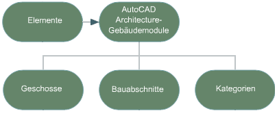

Konstruktionen sind die wichtigsten Bausteine oder Basisdateien eines Gebäudemodells. Eine Konstruktion enthält referenzierte Elemente sowie Gebäudeobjekte, z. B. Wände, Dächer und Türen. Es können jedoch auch abstraktere Informationen enthalten sein, beispielsweise Strukturraster, Gebäudekonturen oder Fußwege. Nachdem Sie die Konstruktionen erstellt haben, können Sie aus den Gebäudedaten unterschiedliche Ansichten generieren. Eine Ansicht kann möglicherweise die Tragwerk-Konstruktionen der Geschosse 1-4, die Fundamentkonstruktion sowie die Stützenrasterkonstruktion enthalten. Oder Sie erstellen eine Modellansicht vom Erdgeschoss mit den Zwischenwänden und dem Tragwerk des Erdgeschosses sowie den Gebäudeaußenwänden.
