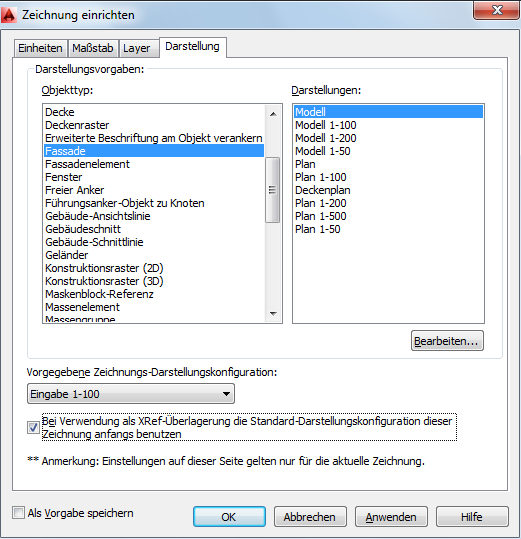

Gehen Sie wie folgt vor, um die Standarddarstellungen von AEC-Objekten festzulegen.
Darüber hinaus besteht die Möglichkeit, die Vorgaben der Darstellungskonfiguration für die Registerkarte Modell sowie für neue Ansichtsfenster einzurichten. Weiterhin können Sie angeben, ob in der Zeichnung eigene oder die Darstellungskonfigurationen einer Host-Zeichnung verwendet werden, wenn auf die Zeichnung als XRef-Überlagerung verwiesen wird.
Es erweist sich unter Umständen als einfacher, Darstellungen mithilfe der Darstellungsverwaltung auszuwählen und zu bearbeiten.
Festlegen der Vorgaben für die Darstellungsoptionen für die aktuelle Zeichnung
Die Darstellungskonfiguration wird auf die Registerkarte Modell sowie auf neue Ansichtsfenster im Papierbereichslayout angewendet.
Deaktivieren Sie diese Option, wenn es sich bei der aktuellen Zeichnung um eine XRef-Überlagerung handelt und für Objekte in dieser Zeichnung die Darstellungskonfigurationen der Host-Zeichnung verwendet werden sollen.
Wenn Sie die Zeichnungseinheiten ebenfalls geändert haben, werden Sie aufgefordert, anzugeben, ob vorhandene Objekte in der aktuellen Zeichnung auf die neuen Einheiten skaliert werden sollen.
