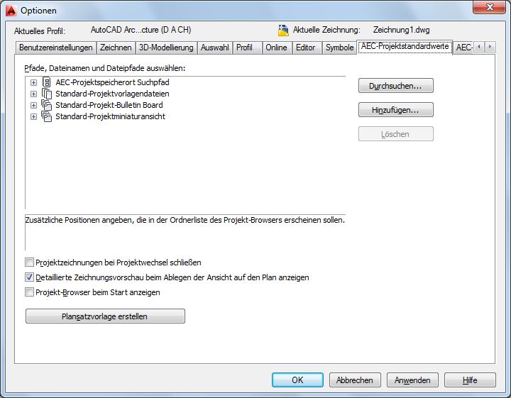

Verwenden Sie diese Vorgehensweise, um die Vorgabeoptionen für Ihre AutoCAD Architecture-Projekte zu definieren. Folgende Optionen können für Projekte festgelegt werden:
Außerdem können Sie Einstellungen festlegen, die sich in folgenden Situationen auf den Arbeitsbereich auswirken:
Optionen.
Die Pfade werden auch in der Dropdown-Liste des Projekt-Browsers (über der Liste der Projekte) angezeigt. Sie bieten Verknüpfungen zu Ordnern, die Projekte enthalten.
| Was möchten Sie tun… | Aktion… |
| Ändern des bestehenden Projektspeicherort-Suchpfads | Klicken Sie auf den zu ändernden Pfad und dann auf Durchsuchen. Geben Sie im Dialogfeld Ordner suchen den neuen Suchpfad an, und klicken Sie auf OK. |
| Hinzufügen eines neuen Suchpfads | Klicken Sie auf Hinzufügen. Geben Sie im Dialogfeld Ordner suchen den zusätzlichen Suchpfad an, und klicken Sie auf OK. |
| Entfernen eines Suchpfads | Klicken Sie auf Löschen. |
| Alle im aktuellen Projekt geöffneten Zeichnungsdateien bei einem Wechsel zu einem anderen Projekt schließen | Aktivieren Sie Projektzeichnungen bei Projektwechsel schließen. Diese Einstellung wird nur angewendet, wenn im Dialogfeld Projekt-Browser - Projektdateien schließen die Option Ausgewählte Aktion immer durchführen ebenfalls aktiviert ist. |
| Anzeigeleistung verbessern, indem nur der Name der Modellbereichsansicht im Ansichtsrahmen angezeigt wird | Deaktivieren Sie Detaillierte Zeichnungsvorschau beim Ablegen der Ansicht auf den Plan anzeigen. |
| Festlegen, dass der Projekt-Browser bei jedem Öffnen von AutoCAD Architecture angezeigt wird | Aktivieren Sie Projekt-Browser beim Start anzeigen. |
