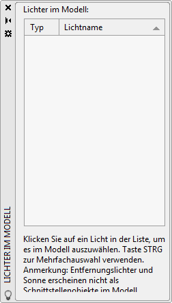

Palette Lichter im Modell
Listet die Lichter in der Zeichnung auf.
Ein Symbol in der Typspalte gibt den Lichttyp an: Punktlicht, Spotlicht oder Entfernungslicht, aktiviert oder deaktiviert. Wählen Sie ein Licht in der Liste aus, um es in der Zeichnung zu markieren. Um die Liste zu sortieren, klicken Sie auf den Spaltentitel Typ oder Name.
Liste der Optionen
Die folgenden Optionen werden im Kontextmenü angezeigt.
Lichter im Modell
Zeigt eine Liste der verschiedene Arten von Lichtquellen mit ihren Namen in der Zeichnung an.
Kontextmenü
Licht löschen oder Lichter löschen
Wenn mindestens ein Licht ausgewählt ist, klicken Sie mit der rechten Maustaste, und wählen Sie Licht löschen oder Lichter löschen, um das Licht aus der Zeichnung zu löschen. Sie können auch die ENTF-Taste drücken.
Eigenschaften
Wenn mindestens ein Licht ausgewählt ist, klicken Sie mit der rechten Maustaste und dann auf Eigenschaften, um die Eigenschaftenpalette anzuzeigen, in der Sie die Eigenschaften der Lichter ändern und die Lichter aktivieren oder deaktivieren können. Wenn eine Eigenschaft ausgewählt wurde, wird in der Leiste unten eine Beschreibung der Eigenschaft angezeigt. Zum Anzeigen der Eigenschaftenpalette können Sie auch doppelklicken.
Zeichenanzeige
Steuert die Zeichenanzeige der Lichtquellen in der Zeichnung. Diese Option ist für Entfernungslichter oder bei mehreren ausgewählten Lichtern nicht verfügbar.
