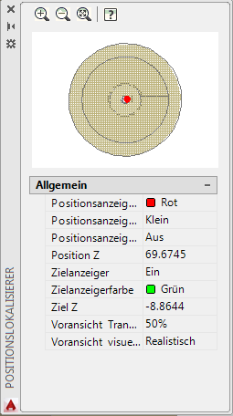

Zeigt die Draufsicht eines 3D-Modells bei Auswahl der 2D- oder 3D-Navigation an.
Dieses Fenster wird vorgabemäßig automatisch während einer 2D-Navigation oder 3D-Navigation angezeigt. Ändern Sie die Einstellungen, oder ziehen Sie die Symbole in diesem Fenster, um die Position des Ansichtsfensters im Zeichenbereich zu ändern.
Sie können das Fenster im Kontextmenü aktivieren oder deaktivieren, wenn 3DNAV und 3DFLUG aktiviert sind.
Die folgenden Optionen sind verfügbar:
Vergrößert die Ansicht, um die Anzeige im Positionslokalisierer-Fenster anzuzeigen.
Verkleinert die Ansicht, um die Anzeige im Positionslokalisierer-Fenster wieder zu verlassen.
Zoomt an die Grenzen der Anzeige im Positionslokalisierer-Fenster.
Zeigt Ihre aktuelle Position im Modell. Sie können den Positionsanzeiger ziehen, um die Position zu ändern. Zudem können Sie den Zielanzeiger ziehen, um die Richtung der Ansicht zu ändern.
Zeigt die Farbe des Punkts fest, der Ihre aktuelle Position anzeigt.
Legt die Größe des Anzeigers fest. Sie können die Option Klein, Mittel oder Groß auswählen.
Schaltet den Blinkeffekt ein oder aus.
Gibt die Z-Koordinate für den Positionsanzeiger an. Die Einstellungen können durch Eingeben eines neuen Wertes verändert werden.
Zeigt einen Anzeiger an, der das Ziel der Ansicht aufzeigt.
Gibt die Farbe für den Zielanzeiger an.
Gibt die Z-Koordinate für den Ziel-Positionsanzeiger an.. Die Einstellung können durch Festlegen eines Punkts im Zeichnungsbereich oder Eingeben eines neuen Werts verändert werden.
Legt die Transparenz des Voransichtsfensters fest. Sie können einen Wert von 0 bis 95 auswählen.
Legt den visuellen Stil der Voransicht fest.
