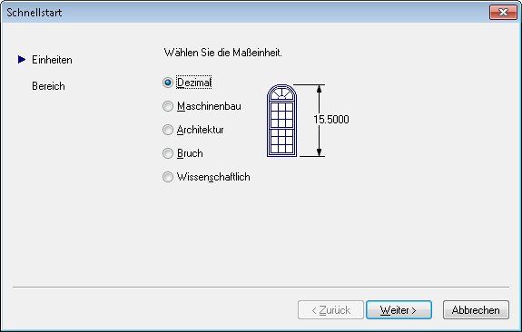

Schnellstart-Assistent
Definiert die Einheiten und den Bereich für die Zeichnung.

Der Schnellstart-Assistent umfasst zwei Seiten: Mit den Optionen Zurück und Weiter wechseln Sie zwischen den einzelnen Seiten, mit Fertig stellen auf der letzten Seite schließen Sie den Assistenten und lassen die neue Zeichnung mit den festgelegten Einstellungen anlegen.
Einheiten
Zeigt das Format an, in dem die Koordinaten und Messwerte eingegeben und von dem Programm dargestellt werden. Es stehen mehrere Formate zur Verfügung. Maschinenbau und Architektur ist eine bestimmte Basiseinheit (Zoll) zugewiesen. Sie können auch einen anderen Bemaßungsstil wählen, der eine geeignete Maßeinheit darstellt.
Anmerkung: Die Anzahl der in den Abmessungen angezeigten Dezimalstellen kann mit dem Assistenten für benutzerdefiniertes Setup oder dem Befehl EINHEITEN festgelegt werden. Der Schnellstart-Assistent verwendet vorgabemäßig vier Dezimalstellen (0.0000).
Dezimal
Zeigt die Messungen in Dezimalschreibweise an.
Maschinenbau
Zeigt die Messungen in Fuß und Zoll (in Dezimalschreibweise) an.
Architektur
Zeigt die Messungen in Fuß, Zoll und Bruchzoll an.
Bruch
Zeigt die Messungen in gemischter Schreibweise an (Ganz- und Bruchzahlen).
Wissenschaftlich
Zeigt Messungen in wissenschaftlicher Schreibweise an (Produkt aus einer Dezimalzahl zwischen 0 und 10 und einer Zehnerpotenz).
