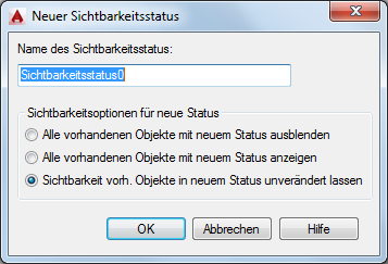

Dialogfeld Neuer Sichtbarkeitsstatus
Erstellt einen neuen Sichtbarkeitsstatus.
Liste der Optionen
Die folgenden Optionen sind verfügbar:
Name des Sichtbarkeitsstatus
Gibt den Namen für den neuen Sichtbarkeitsstatus an.
Sichtbarkeitsoptionen für neue Status
Zeigt Optionen für den neuen Sichtbarkeitsstatus an.
Alle vorhandenen Objekte mit neuem Status ausblenden
Gibt an, dass alle Objekte in der Blockdefinition im neuen Sichtbarkeitsstatus ausgeblendet werden.
Alle vorhandenen Objekte mit neuem Status anzeigen
Gibt an, dass alle Objekte in der Blockdefinition im neuen Sichtbarkeitsstatus angezeigt werden.
Sichtbarkeit vorh. Objekte in neuem Status unverändert lassen
Gibt an, dass die Sichtbarkeit von Objekten im neuen Sichtbarkeitsstatus genauso sein wird wie im aktuellen Sichtbarkeitsstatus, auf dem der neue Status basiert.
