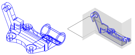

Sie können eine Schnittebene mit mehreren Segmenten (Verkürzungen) erstellen. Sie können auch eine Verkürzung zu einer vorhandenen Schnittebene hinzufügen.
Eine Verkürzung, die zu einem vorhandenen Schnittobjekt hinzugefügt wird, erzeugt ein Segment, das lotrecht zum ausgewählten Segment ist. Sein Ansichtspunkt ist entsprechend der vom Richtungsgriff vorgegebenen Richtung orientiert. Der nächstgelegene Objektfang wird vorübergehend aktiviert, um Ihnen das Platzieren der Verkürzungen auf dem Schnitt zu erleichtern.
Verkürzungen können nicht den Seiten oder schwarzen Linien des Schnittobjekts hinzugefügt werden.
Nach dem Hinzufügen von Verkürzungen können Sie die verkürzten Schnitte in Größe und Lage verändern, indem Sie an den Griffen des Schnittobjekts ziehen.
