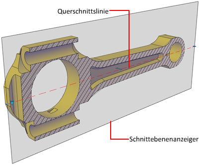

Querschnitt mit dem Schnittebenenindikator einstellen.
Schnittobjekte verfügen über einen transparenten Schnittebenenindikator, der als Schnittebene fungiert. Um verschiedene Schnittansichten zu erhalten, kann diese Ebene durch ein 3D-Modell bewegt werden, das aus 3D-Volumenkörpern, Oberflächen oder Regionen besteht.
Speichern von Eigenschaften in Schnittlinien
Die Schnittebene enthält eine Schnittlinie, in der Schnittobjekteigenschaften gespeichert sind. Sie können mehrere Schnittobjekte erstellen, um verschiedene Eigenschaften zu speichern. So kann beispielsweise ein Schnittobjekt ein Schraffurmuster an der Überschneidung der Schnittebene anzeigen. Ein anderes Schnittobjekt kann einen besonderen Linientyp für die Umgrenzung der geschnittenen Fläche anzeigen.
