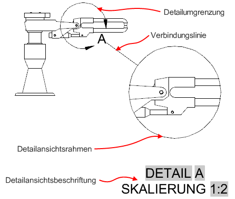

Eine Modelldokumentation-Detailansicht ist eine parallele Ansicht aus einer vorhandenen Modelldokumentation-Zeichnungsansicht, die einen bestimmten Teil der Ansicht in größerem Maßstab anzeigt.
Die folgenden Abbildungen zeigen die verschiedenen Elemente, die durch den Befehl ANSDETAIL generiert werden, sowie die Begriffe, mit denen sie bezeichnet werden. Detailansichtsstile steuern die Darstellung der aufgeführten Elemente.
