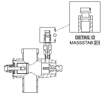

So erstellen Sie eine Detailansicht mit einer rechteckigen Umgrenzung
Sie können Detailansichten aus Modelldokumentations-Zeichnungsansichten erstellen.
  1. Klicken Sie auf Registerkarte LayoutGruppe Ansicht erstellenDropdown-Liste DetailRechteckig. Finden
  2. Klicken Sie auf die Ansicht, die Sie als übergeordnete Ansicht verwenden möchten.
    Tipp: Das Format der Detailansicht wird durch den aktuellen Detailansichtsstil festgelegt. Sie können diese Einstellungen mit der kontextabhängigen Registerkarte Detailansicht erstellen der Multifunktionsleiste überschreiben. Sie können beispielsweise die Detailansichtskennung, den Maßstab und die Sichtbarkeit der Detailansichtsbeschriftung festlegen.
  3. Klicken Sie auf die Mitte der zu vergrößernden Fläche.
  4. Klicken Sie auf eine Ecke, um den zu vergrößernden Bereich zu definieren. Die Detailansichtskennung wird an der Stelle, auf die Sie geklickt haben, platziert, und eine Vorschau der Detailansicht wird am Cursor angezeigt.
    Anmerkung: Sie können die Position der Kennung bei Bedarf nach der Erstellung der Detailansicht ändern.
  5. Verschieben Sie die Voransicht an die passende Position, und klicken Sie, um die Ansicht zu platzieren.
