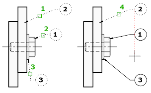

Richtet ausgewählte Multiführungslinien-Objekte aus und räumt ihnen Platz ein.
Legen Sie nach der Auswahl der Multi-Führungslinien die Multi-Führungslinie fest, an der die anderen ausgerichtet werden.
Die folgenden Aufforderungen werden angezeigt:
Wählen Sie die zu ändernde Multi-Führungslinie aus.
Gibt Optionen zum Ausrichten der ausgewählten Multi-Führungslinien und den Abstand dazwischen an.
Ordnet den Inhalt gleichmäßig zwischen zwei ausgewählten Punkten an.
Ordnet den Inhalt so an, dass jeweils die letzten Führungsliniensegmente der ausgewählten Multi-Führungslinien parallel sind.
Gibt den Abstand zwischen den Inhaltsgrenzen der ausgewählten Multi-Führungslinien an.
Verwendet den aktuellen Abstand zwischen dem Inhalt der Multi-Führungslinie.
