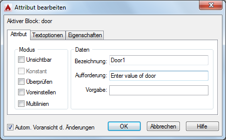

Definiert, wie einem Attribut ein Wert zugewiesen wird und ob der zugewiesene Wert im Zeichnungsbereich sichtbar ist. Außerdem wird hier die Zeichenfolge festgelegt, die den Benutzer zur Eingabe eines Wertes auffordert. Die Registerkarte Attribut zeigt außerdem die Bezeichnung an, die das Attribut kennzeichnet.
Modus-Optionen bestimmen, ob und wie Attributtext angezeigt wird.
Wechselt zwischen Anzeigen und Verbergen des Attributs im Zeichnungsbereich. Wenn die Option ausgewählt wird, wird der Attributwert im Zeichnungsbereich ausgeblendet. Ist sie deaktiviert, wird der Attributwert angezeigt.
Gibt an, ob ein Attribut auf den Vorgabewert gesetzt wird. Diese Eigenschaft kann nicht geändert werden. Wenn das Kontrollkästchen aktiviert ist, ist das Attribut auf den Vorgabewert festgelegt und kann nicht geändert werden. Ist das Kontrollkästchen leer, können Sie dem Attribut Werte zuweisen.
Schaltet die Wertüberprüfung ein und aus. Wenn diese Option aktiviert ist, werden Sie zur Überprüfung der Werte aufgefordert, die Sie beim Einfügen eines neuen Blockexemplars dem Attribut zuweisen. Ist sie deaktiviert, wird keine Überprüfung durchgeführt.
Schaltet die Zuweisung von Vorgabewerten ein oder aus. Wenn die Option ausgewählt wird, wird das Attribut beim Einfügen des Blocks auf seinen Vorgabewert gesetzt. Ist sie deaktiviert, wird der Vorgabewert des Attributs ignoriert, und Sie werden zur Eingabe eines Werts aufgefordert.
Sperrt die Position des Attributs in der Blockreferenz. Wenn die Position nicht gesperrt ist, kann das Attribut mithilfe der Griffbearbeitung relativ zum Rest des Blocks verschoben werden. Die Größe von Mehrzeilen-Attributen kann angepasst werden.
Gibt an, ob das Attribut als Multilinien-Attribut definiert wurde, das mehrere Zeilen Text enthalten kann.
Mit den Datenoptionen können Sie den anzuzeigenden Attributtext festlegen.
Bestimmt den Bezeichner, der einem Attribut zugewiesen wird.
Hier wird der Text für die Eingabeaufforderung angegeben, der beim Einfügen eines Blocks angezeigt wird.
Legt den Vorgabewert fest, der einem Attribut beim Einfügen des Blocks zugewiesen wird.

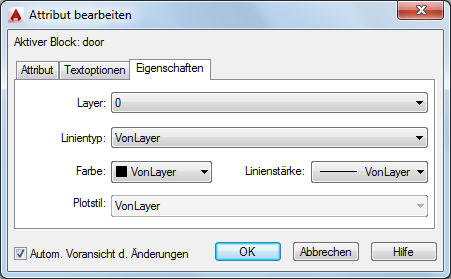

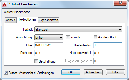

Bestimmt die Eigenschaften, die festlegen, wie ein Attributtext in der Zeichnung angezeigt wird. Die Farbe des Attributtextes können Sie auf der Registerkarte Eigenschaften ändern.
Bestimmt den Textstil für Attributtext. Den in diesem Dialogfeld angezeigten Texteigenschaften sind Vorgabewerte für den Stil zugewiesen.
Bestimmt die Ausrichtung des Attributtexts.
Gibt die Höhe des Attributtextes an.
Bestimmt den Drehwinkel des Attributtextes.
Gibt an, dass das Attribut eine Beschriftung aufweist.
Bestimmt, ob der Text rückwärts angezeigt wird.
Bestimmt, ob der Text auf dem Kopf stehend angezeigt wird.
Stellt den Zeichenabstand im Attributtext ein. Bei Eingabe eines Wertes von weniger als 1.0 wird der Text enger. Ist der Wert größer als 1.0, erscheint der Text breiter.
Legt den Winkel fest, in dem der Attributtext von der Vertikalen abweicht.
Definiert den Layer, auf dem sich das Attribut befindet, sowie die Farbe, die Linienstärke und den Linientyp für die Attributlinie. Wenn die Zeichnung Plotstile verwendet, können Sie dem Attribut auf der Registerkarte Eigenschaften einen Plotstil zuweisen.
Bestimmt den Layer, auf dem sich das Attribut befinden soll.
Gibt den Linientyp des Attributtextes an.
Legt die Textfarbe des Attributs fest.
Gibt die Linienstärke des Attributtextes an.
Änderungen, die Sie an dieser Option vornehmen, werden nicht angezeigt, wenn die Systemvariable LWDISPLAY ausgeschaltet ist.
Bestimmt den Plotstil des Attributs.
Wenn die aktuelle Zeichnung farbabhängige Plotstile verwendet, ist die Liste der Plotstile nicht verfügbar.
