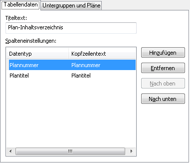

Tabellendaten-Registerkarte (Dialogfeld Plan-Inhaltsverzeichnis)
Zeigt die Optionen für die Tabellendaten an.
Liste der Optionen
Die folgenden Optionen sind verfügbar:
Titeltext
Gibt den Titel des Plan-Inhaltsverzeichnisses an.
Bereich Spalteneinstellungen
Zeigt eine Liste der Spaltendefinitionen im Plan-Inhaltsverzeichnis an. Die einzelnen Zeilen in der Liste stehen jeweils für eine Spalte. Die Reihenfolge von oben nach unten der ersten Linie gibt die Anzeige der Spalten in der Tabelle (von links nach rechts) wieder.
Datentyp-Spalte
Wenn Sie eine Spaltendefinition auswählen und anschließend auf einen Eintrag in der Spalte Datentyp klicken, wird eine Liste angezeigt. In dieser Liste können Sie die Art der Informationen ändern, die in den Spalten des Plan-Inhaltsverzeichnisses angezeigt werden.
Kopfzeilentext-Spalte
Hier können Sie den Titeltext der jeweiligen Spalte im Plan-Inhaltsverzeichnis ändern.
Hinzufügen
Fügt eine Plannummernspalte in das Plan-Inhaltsverzeichnis ein.
Entfernen
Entfernt die ausgewählte Spalte aus dem Plan-Inhaltsverzeichnis. Falls Sie versehentlich eine Spalte entfernen, können Sie eine Spalte Nummer hinzufügen und anschließend den Datentyp in der Datentypliste ändern.
Nach oben
Verschiebt die ausgewählte Spalte in der Spaltenliste nach oben und im Plan-Inhaltsverzeichnis nach links.
Nach unten
Verschiebt die ausgewählte Spalte in der Spaltenliste nach unten und im Plan-Inhaltsverzeichnis nach rechts.
