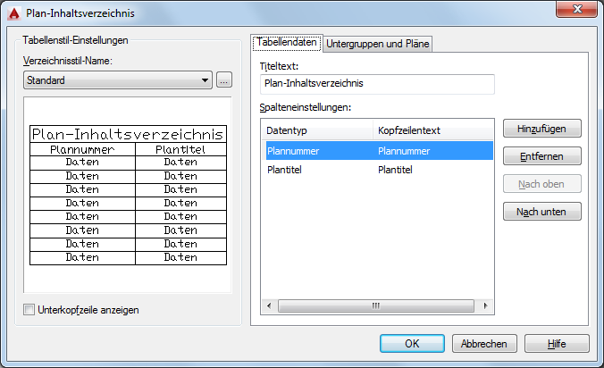

Dialogfeld Plan-Inhaltsverzeichnis
Erstellt ein Inhaltsverzeichnis, in dem alle Pläne im Plansatz aufgelistet sind.
Dieses Verzeichnis kann in beliebige Pläne m aktuellen Plansatz eingefügt werden. Normalerweise wird sie jedoch in den Titelplan aufgenommen.
Anmerkung: Die Option Plan-Inhaltsverzeichnis einfügen im Plansatz-Kontextmenü ist nicht verfügbar, wenn die Option Registerkarte Modell aktiv ist oder wenn das aktuelle Layout keinem Plan im aktuellen Plansatz entspricht.
Das Dialogfeld enthält zwei Registerkarten.
Liste der Optionen
Die folgenden Optionen sind verfügbar:
Tabellenstil-Name
Gibt den für das Verzeichnis zu verwendenden Stil an.
Voransicht Tabellenstil
Zeigt eine Voransicht des aktuell ausgewählten Tabellenstils an.
Untergeordnete Sätze als Header in Ausgabe einbeziehen
Zeigt bei Auswahl die Namen der untergeordneten Sätze und unterteilt die Plan-Inhaltsverzeichnisse in Abschnitte.
Tabellenstil-Einstellungen
Zeigt die Optionen für den Tabellenstil an.
