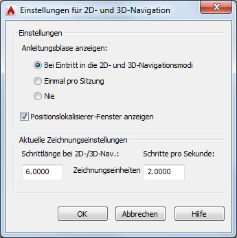

Steuert die Einstellungen der 2D- und 3D-Navigation.
Die folgenden Optionen sind verfügbar:
Legt Einstellungen im Zusammenhang mit der Sprechblase 2D- und 3D-Navigations-Mappings und dem Fenster Positionslokalisierer fest
Legt fest, dass die Sprechblase 2D- und 3D-Navigations-Mappings jedes Mal angezeigt wird, wenn Sie in den 2D- oder 3D-Navigationsmodus wechseln
Legt fest, dass die Sprechblase 2D- und 3D-Navigations-Mappings angezeigt wird, wenn Sie in einer AutoCAD-Sitzung den 2D- oder 3D-Navigationsmodus das erste Mal aufrufen.
Legt fest, dass die Sprechblase 2D- und 3D-Navigations-Mappings nie angezeigt wird.
Legt fest, ob das Positionslokalisierer-Fenster geöffnet wird, wenn Sie in den 2D-Navigationsmodus wechseln.
Legt die Einstellungen für die 2D- und 3D-Navigationsmodi für die aktuelle Zeichnung fest.
Gibt die Größe für jeden Schritt in Zeichnungseinheiten an (Systemvariable STEPSIZE)
Gibt an, wie viele Schritte pro Sekunde durchgeführt werden (Systemvariable STEPSPERSEC)
