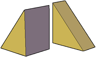

Erstellen Sie einen Volumenkörperkeil mit rechteckigen oder quadratischen Flächen.
 Die Basis des Keils wird parallel zur XY-Ebene des aktuellen BKS gezeichnet, wobei sich die schräge Keilfläche gegenüber der ersten Ecke befindet. Die Höhe des Keils ist parallel zur Z-Achse.
Optionen zum Erstellen eines Keils
Mit den folgenden Optionen steuern Sie die Größe und Drehung der Keile, die Sie erstellen:
-  Erstellen Sie einen Keil mit Seiten gleicher Länge. Verwenden Sie dafür die Option Würfel des Befehls KEIL.
-  Geben Sie die Drehung an. Sie können die Optionen Würfel und Länge zum Festlegen der Drehung des Keils in der XY-Ebene verwenden.
-  Gehen Sie vom Mittelpunkt aus. Sie können die Mittelpunkt-Option verwenden, um einen Keil mit einem bestimmten Mittelpunkt zu erstellen.
