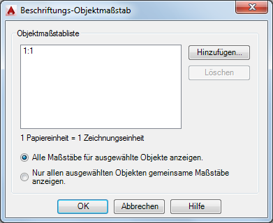

Dialogfeld Beschriftungsobjekt-Maßstab
Fügt unterstützte Maßstäbe für das ausgewählte Beschriftungsobjekt hinzu oder löscht sie.
Liste der Optionen
Die folgenden Optionen sind verfügbar:
Objektmaßstabliste
Zeigt die Liste der vom ausgewählten Objekt unterstützten Maßstäbe an.
Alle Maßstäbe für ausgewählte Objekte anzeigen
Legt fest, dass alle von den ausgewählten Objekten unterstützten Maßstäbe in der Objektmaßstabliste angezeigt werden sollen.
Nur allen ausgewählten Objekten gemeinsame Maßstäbe anzeigen
Legt fest, dass nur die unterstützten Maßstäbe, die allen ausgewählten Objekten gemeinsam sind, in der Objektmaßstabliste angezeigt werden.
Hinzufügen
Zeigt das Dialogfeld Maßstäbe zu Objekt hinzufügen an.
Löschen
Entfernt den ausgewählten Maßstab aus der Maßstabliste.
Anmerkung: Der aktuelle Maßstab oder die von Objekten oder Ansichten referenzierten Maßstäbe können nicht gelöscht werden.
