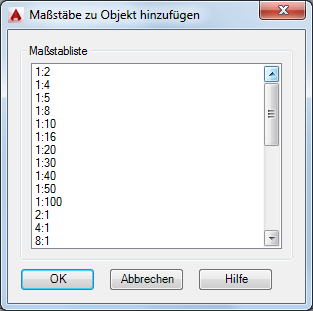

Dialogfeld Maßstäbe zu Objekt hinzufügen
Fügt dem ausgewählten Beschriftungsobjekt einen neuen Maßstab hinzu.
Liste der Optionen
Die folgende Option wird angezeigt.
Maßstabsliste
Zeigt die Liste der Maßstäbe an, die dem ausgewählten Beschriftungsobjekt hinzugefügt werden können.
Sie können mehrere Maßstäbe auswählen, indem Sie die Maßstäbe bei gedrückter UMSCHALTTASTE oder STRG-Taste auswählen.
Verwenden Sie den Befehl MSTABLISTEBEARB, um der Liste benutzerdefinierte Maßstäbe hinzuzufügen.
