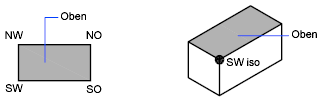

Um die Funktionsweise der isometrischen Ansichten zu verstehen, stellen Sie sich vor, dass Sie nach unten auf die Oberseite eines Würfels schauen. Wenn Sie sich in Richtung der linken unteren Ecke des Würfels bewegen, betrachten Sie den Würfel mit der Isometrieansicht Südwest. Wenn Sie sich in Richtung der rechten oberen Ecke des Würfels bewegen, betrachten Sie den Würfel aus der Isometrieansicht Nordost.
