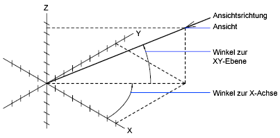

Mit dem Befehl DDVPOINT können Sie eine Ansicht drehen. In der nachstehenden Abbildung ist eine Ansicht dargestellt, die durch zwei Winkel relativ zur X‑Achse bzw. zur XY-Ebene des WKS definiert ist.
