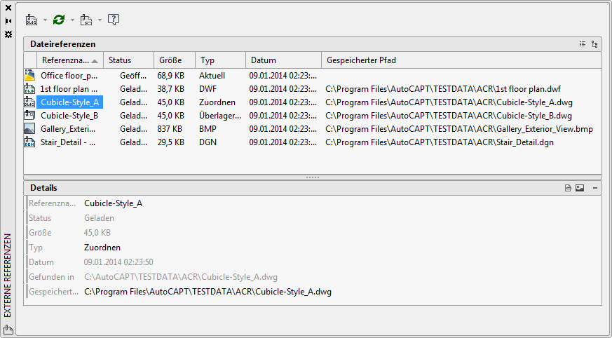

Palette Externe Referenzen (Werkzeugkasten)
- Zuordnen
Ordnet der aktuellen Zeichnung Dateien zu. Wählen Sie ein Format in der Liste aus, um das Dialogfeld Referenzdatei auswählen anzuzeigen.
- Aktualisieren
Aktualisiert die Listenanzeige oder lädt alle Referenzen erneut, um alle an den referenzierten Dateien durchgeführten Änderungen anzuzeigen.
- Pfad ändern
Ändert den Pfad der ausgewählten Dateien. Sie können den Pfad als absoluten oder relativen Pfad festlegen. Wenn sich die referenzierte Datei in demselben Verzeichnis wie die aktuelle Zeichnung befindet, können Sie den Pfad auch entfernen.
- Hilfe
Öffnet das Hilfesystem.
Dateireferenzen
- Schaltflächen Listenansicht und Strukturansicht
Klicken Sie auf die entsprechende Schaltfläche, um von der Listen- zur Strukturansicht bzw. von der Struktur- zur Listenansicht zu wechseln.
- Liste der referenzierten Dateien
- Zeigt eine Liste der Referenzen in der aktuellen Zeichnung an, einschließlich Informationen wie Status, Größe und Erstellungsdatum. Doppelklicken Sie auf den Dateinamen, um ihn zu bearbeiten. Doppelklicken Sie auf die Zelle unter Typ, um den Pfadtyp zu ändern.
Details
Zeigt Informationen oder eine Voransicht der ausgewählten Referenz an.
- Schaltflächen Detailansicht und Miniaturansicht
Klicken Sie auf die Schaltflächen, um von der Detailansicht zur Miniaturansicht zu wechseln.
- Voransichtsbild
- Zeigt eine Miniaturansicht der unter Dateireferenzen ausgewählten Datei an.
- Detailansicht
- Zeigt Informationen zu der unter Dateireferenzen ausgewählten Datei an. Sie können einige Informationen ändern, indem Sie auf die rechte Spalte klicken.
