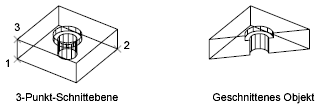

Legt anhand von drei Punkten die Schnittebene fest.
