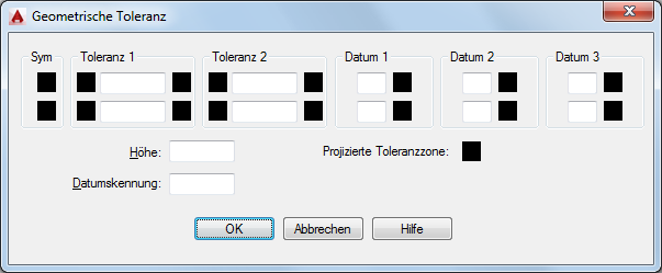

Legt die Symbole und Werte für einen Toleranzrahmen fest.
Nachdem Sie die Symbole für geometrische Eigenschaften ausgewählt haben und das Dialogfeld Geometrische Toleranz geschlossen wurde, wird die folgende Eingabeaufforderung angezeigt:
Toleranzposition eingeben: Bestimmen Sie eine Position.
Der Toleranzrahmen wird an die angegebene Position gesetzt.
Die folgenden Optionen sind verfügbar:
Zeigt das Symbol für geometrische Merkmale an, das Sie im Dialogfeld Symbol wählen können. Dieses Dialogfeld wird angezeigt, wenn Sie eines der Kontrollkästchen unter Sym aktivieren.
Erstellt den ersten Toleranzwert im Toleranzrahmen. Der Toleranzwert gibt an, um welchen Betrag die Geometrie von einem Idealwert abweichen darf. Sie können dem Toleranzwert ein Durchmessersymbol voranstellen und ein Symbol für Materialbedingungen nachstellen.
Fügt vor dem Toleranzwert ein Durchmessersymbol ein. Klicken Sie auf das Feld, um das Durchmessersymbol einzufügen.
Erstellt den Toleranzwert. Geben Sie einen Wert in das Feld ein.
Zeigt das Dialogfeld Materialbedingung an, in dem Sie ein veränderndes Symbol auswählen können. Durch diese Symbole werden die geometrischen Eigenschaften und Toleranzwerte von größenveränderlichen Elementen modifiziert.
Anschließend wird das das Symbol im Dialogfeld Geometrische Toleranz in das Feld MB des ersten Toleranzwerts eingefügt.
Erstellt den zweiten Toleranzwert im Toleranzrahmen. Geben Sie den zweiten Wert wie den ersten Wert an.
Erstellt die primäre Bezugsreferenz im Toleranzrahmen. Die Bezugsreferenz kann aus einem Wert und einem Änderungssymbol bestehen. Ein Bezug ist eine theoretisch exakte geometrische Referenz, die zur Definition einer Toleranzzone für ein Feature verwendet wird.
Erstellt den Wert der Bezugsreferenz.
Zeigt das Dialogfeld Materialbedingung an, in dem Sie ein veränderndes Symbol auswählen können. Diese Symbole ändern die Bezugsreferenz.
Das Symbol wird im Dialogfeld Geometrische Toleranz in das Feld für die primäre Bezugsreferenz ein.
Erstellt im Toleranzrahmen die sekundäre Bezugsreferenz. Dabei wird genau wie bei der primären Bezugsreferenz verfahren.
Erstellt im Toleranzrahmen die tertiäre Bezugsreferenz. Dabei wird genau wie bei der primären Bezugsreferenz verfahren.
Erstellt einen projizierten Toleranzwert im Toleranzrahmen. Durch den projizierten Toleranzbereich wird die Höhenabweichung der Verlängerung eines fest verbundenen lotrechten Teils gesteuert. Die Toleranz wird dabei so verfeinert, dass sie der Positionstoleranz entspricht.
Fügt nach dem Wert der projizierten Toleranzzone das Symbol für diesen Bereich ein.
Erstellt ein Bezugskennungs-Symbol, das aus einem Referenzbuchstaben besteht. Ein Bezug ist eine theoretisch exakte geometrische Referenz, mit dessen Hilfe Sie die Position und die Toleranzbereiche weiterer Funktionen erstellen können. Als Bezug können Punkte, Linien, Ebenen, Zylinder und andere geometrische Objekte verwendet werden.
