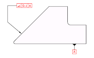

Erstellt geometrische Toleranzen, die in Form- und Lagetoleranzen enthalten sind.
Das Dialogfeld Geometrische Toleranz wird angezeigt.
Geometrische Toleranzen zeigen zulässige Abweichungen von Form, Profil, Ausrichtung, Position und Lauf. Funktionssteuerungsrahmen können mit Führungslinien, die TOLERANZ, FÜHRUNG oder SFÜHRUNG verwenden, erstellt werden.
