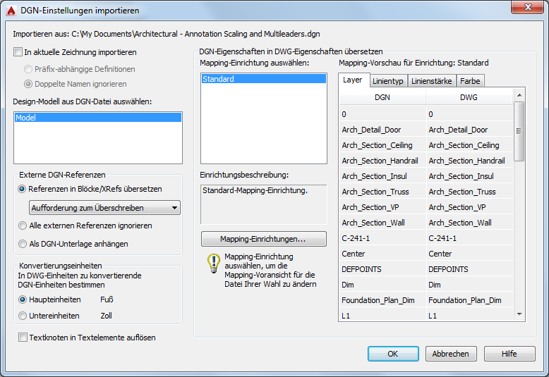

Legt die Importeinstellungen für eine DGN-Datei fest.
Die folgenden Optionen sind verfügbar:
Fügt den Inhalt der DGN-Datei in die aktuelle DWG-Datei ein.
Fügt den Namen der DGN-Datei und des Modells als Präfix zum Namen des importierten Objekts hinzu. Wenn dieser so erstellte Name einen Konflikt mit einem anderen Namen verursacht, wird eine aufsteigende Zahl an den Namen angehängt.
Ignoriert alle doppelt benannten Objekte wie Layernamen oder Bemaßungsstile in der DGN-Datei und zieht die vorhandene Definition für Duplikate vor.
Sie können die Vorgabeeinstellungen auch mit der Systemvariablen DGNIMPORTMODE steuern.
Das ausgewählte DGN-Zeichnungsmodell wird in den Modellbereich Ihrer aktuellen DWG-Datei importiert.
V8-DGN-Dateien können mehrere Zeichnungs- und Planmodelle enthalten. Ein DGN-Zeichnungsmodell entspricht dem Modellbereich, und ein DGN-Planmodell entspricht dem Papierbereich. Da eine DWG-Datei nur über einen Modellbereich verfügen kann, müssen Sie das Zeichnungsmodell in der DGN-Datei auswählen, die Sie importieren möchten.
Wenn ein Zeichnungsmodell ausgewählt und in einem Planmodell referenziert wird, dann wird das Planmodell ebenfalls als eine oder mehrere Layouts in die DWG-Datei konvertiert. Nur die Planmodelle, die das primäre Design-Modell referenzieren, werden importiert. Diese Planmodelle werden in Papierbereich-Layouts übersetzt und enthalten Ansichtsfenster im Layout, die die einzelnen Referenzen auf das primäre Zeichnungsmodell anzeigen.
Legt fest, wie DGN-Referenzen in einer DWG-Umgebung verarbeitet werden.
Alle DGN-Dateien werden als Referenzen unterstützt. Diese Dateitypen enthalten unter anderem folgende Erweiterungen: .dgn, .dwg,.cel,.s,.h, .cgm,.rdl,.d. DXF-Dateien werden nicht unterstützt und somit ignoriert.
Wandelt DGN-Referenzen beim Importieren in eine aktuelle Zeichnung in Blöcke und beim Importieren in eine neue Zeichnung in XRefs um.
Alle referenzierten DGN-Zeichnungsmodelle, einschließlich verschachtelter Referenzen, werden in Blöcke konvertiert oder als XRefs zum Modellbereich hinzugefügt.
Die Beziehung der verschachtelten Referenzen wird beibehalten. Verschachtelte Referenzen in einem DGN-Zeichnungsmodell, die die primäre Datei referenzieren, werden als zirkuläre Referenzen bezeichnet. AutoCAD löst diese kreisförmigen Referenzen auf, indem ein Block erstellt und in die ursprüngliche übergeordnete DGN-Datei eingefügt wird.
Referenzen in Zeichnungsmodellen, die auf Planmodelle verweisen, sowie Referenzen in Planmodellen, die auf andere Planmodelle verweisen, werden nicht unterstützt und somit ignoriert. Eindeutige Namen für die Referenzen werden erstellt, indem der Modellname getrennt durch einen Bindestrich (-) an den Namen der Zeichnungsdatei angefügt wird. Bei Bedarf werden die resultierenden Blocknamen abgeschnitten und eines der letzten Zeichen wird möglicherweise durch Zahlen ersetzt, um einen eindeutigen Namen zu erhalten.
Mit den folgenden Optionen können Sie auswählen, ob externe Referenzdateien überschrieben werden sollen:
Wenn Sie eine DGN-Datei importieren, die benutzerdefinierte Linienstile verwendet, welche in einer externen RSC-Datei definiert sind, muss die RSC-Datei in den AutoCAD Support-Pfad eingefügt werden.
Referenzierte DGN- und DWG-Dateien, die nicht in der angegebenen DGN-Datei enthalten sind, werden in die resultierende DWG-Datei aufgenommen.
Wenn die DGN-Datei Eigenreferenzen oder Referenzen auf andere in der DGN-Datei enthaltene Zeichnungsmodelle aufweist, werden diese Referenzen mit einbezogen.
Alle externen DGN-Referenzen in der DGN-Datei werden als DGN-Unterlagen in die resultierende DWG-Datei importiert. Referenzierte DWG-Dateien bleiben beim Import als XRefs erhalten.
Wählen Sie die entsprechenden Konvertierungseinheiten für die Übersetzung. Die importierte DGN-Datei enthält Arbeitseinheiten (britisch oder metrisch), die als Master-Einheiten und Untereinheiten bezeichnet werden. Die ausgewählten Arbeitseinheiten (Master-Einheiten oder Untereinheiten) werden nacheinander in DWG-Einheiten konvertiert.
Gibt an, dass eine Master-Einheit der importierten DGN-Datei in eine DWG-Zeichnungseinheit konvertiert wird.
Gibt an, dass eine Untereinheit der importierten DGN-Datei in eine DWG-Zeichnungseinheit konvertiert wird.
Bei Textknotenelementen in DGN-Dateien handelt es sich um mehrere Textzeilen, die als ein Element gespeichert werden. Sie sind MTEXT-Objekten ähnlich. Aktivieren Sie diese Option, um Text zu erhalten, der einem Pfad folgt.
Wenn diese Option deaktiviert ist, werden mehrere Textzeilen als ein einziges mehrzeiliges Textobjekt beibehalten.
Wenn diese Option aktiviert ist, werden mehrere Textzeilen in einzelne Textobjekte aufgeteilt. Wählen Sie diese Option für eine Beibehaltung der Wiedergabetreue beim Import von DGN-Dateien, die Text entlang eines gekrümmten Pfads enthalten. Das erste Zeichen legt die Position und die Drehung des Textobjekts fest.
Wählt die für den aktuellen DGN-Import verwendete Mapping-Einrichtung aus und verwaltet sie.
Zeigt die aktuell festgelegten Mapping-Einrichtungen an.
Standard ist die vorgabemäßige Mapping-Einrichtung, die Daten aus der exportierten Zeichnung extrahiert und ein automatisches Mapping für DGN-Layer, Linientypen, Linienstärken und Farben, wie in der Mapping-Voransicht angezeigt, verwendet.
Zeigt die Beschreibung der ausgewählten Mapping-Einrichtung an.
Öffnet das Dialogfeld DGN-Mapping-Einrichtungen, in dem neue Mapping-Einrichtungen erstellt und bereits vorhandene Mapping-Einrichtungen umbenannt, geändert oder gelöscht werden können (DGNMAPPING).
Listet alle Eigenschaften für die importierte DWG-Datei in der Spalte DWG und für die ausgewählte Mapping-Einrichtung in der Spalte DGN auf.
