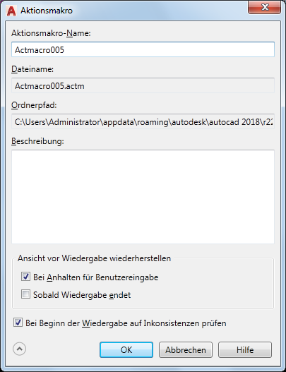

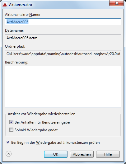

Speichert und unterbricht ein aufgezeichnetes Aktionsmakro
Sie können das aktuelle Aktionsmakro speichern oder umbenennen und sein Wiedergabeverhalten definieren. Die Anzeige dieses Dialogfelds kann unterdrückt werden, indem Sie die Einstellung Aufforderung für Aktionsmakro-Name im Dialogfeld Aktionsrekorder-Voreinstellungen deaktivieren.
Die folgenden Optionen sind verfügbar:
Gibt einen Namen für das aktuelle Aktionsmakro an. Geben Sie einen neuen Namen ein, um den angezeigten Vorgabenamen zu ersetzen.
Zeigt den Dateinamen für das aktuelle Aktionsmakro an.
Zeigt den Speicherort an, an dem die aktuelle Aktionsmakrodatei gespeichert ist.
Gibt eine Beschreibung für das aktuelle Aktionsmakro an. Die Beschreibung wird als QuickInfo eingeblendet, wenn Sie in der Aktionsstruktur mit dem Mauszeiger auf den obersten Knoten des Aktionsmakros zeigen.
Steuert die Anzeige zusätzlicher Optionen im Dialogfeld Aktionsmakro.
Legt fest, wie die vor der Wiedergabe des Aktionsmakros verwendete Ansicht wiederhergestellt werden soll.
Legt fest, ob das Aktionsmakro auf Inkonsistenzen zwischen dem aktuellen Zeichnungsstatus und dem Zeichnungsstatus bei Aufzeichnung des Makros geprüft werden soll.
