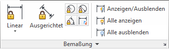

Wendet Bemaßungsabhängigkeiten auf ausgewählte Objekte oder Punkte auf Objekten an und konvertiert assoziative Bemaßungen in Bemaßungsabhängigkeiten
Wendet einen Bemaßungsparameter auf ausgewählte Objekte an oder konvertiert eine assoziative Bemaßung in eine Bemaßungsabhängigkeit.
