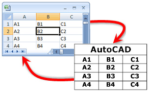

Eine Tabelle ist ein Objekt, das Daten in Zeilen und Spalten enthält. Es kann von einer leeren Tabelle oder einem Tabellenstil erstellt werden. Eine Tabelle lässt sich auch mit Daten in einer Microsoft Excel-Tabelle verknüpfen.
