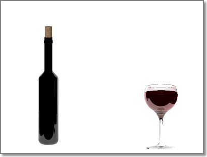

Rendern ausgewählter Objekte
Wenn Sie bestimmten Objekten Details hinzufügen, würde das Rendern des gesamten Ansichtsfenster zu viel Zeit in Anspruch nehmen. Wenn Sie für die Rendering-Option Gewählte Objekte festlegen, werden Sie aufgefordert, die Objekte auszuwählen, die gerendert werden sollen.
Das folgende Beispiel zeigt eine gerenderte Auswahl der ersten Flasche, des Korkens und des Weinglases.
Das Rendern eines Auswahlsatzes von Objekten ist beim Testen verschiedener Materialien nützlich, insbesondere, wenn die Materialien Texture-Mapping beinhalten. Wenn Sie ein gewähltes Objekt rendern, können Sie ganz einfach überprüfen, wie das Material aussieht und ob seine Texturkoordinaten geändert werden müssen.
