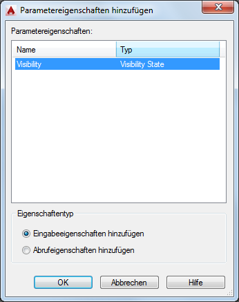

Dialogfeld Parametereigenschaften hinzufügen
Fügt Parametereigenschaften zu einer Abruftabelle hinzu.
Liste der Optionen
Die folgenden Optionen sind verfügbar:
Zeigt eine Liste von Parametern an, die noch nicht zur Abruftabelle hinzugefügt wurden. Wählen Sie einen Parameter aus, und klicken Sie auf OK, um ihn zur Abruftabelle hinzuzufügen.
Eigenschaftentyp
Gibt den Typ einer Eigenschaft an, die der Abruftabelle hinzugefügt werden soll.
Eingabeeigenschaften hinzufügen
Zeigt die verfügbaren benutzerdefinierten Eigenschaften in Parametern an, die Sie bereits zur Blockdefinition hinzugefügt haben.
Abrufeigenschaften hinzufügen
Zeigt die verfügbaren Abrufeigenschaften-Parameter an, die zur Abruftabelle hinzugefügt werden können.
