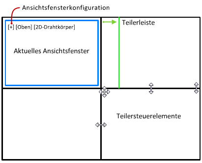

Die folgenden Abbildungen zeigen verschiedene Konfigurationen für Ansichtsfenster im Modellbereich. Mit dem Befehl AFENSTER können Sie Ansichtsfensterkonfigurationen nach Namen speichern und wiederherstellen.
Wenn mehrere Ansichtsfenster angezeigt werden, wird das mit einem blauen Rechteck markierte Ansichtsfenster als aktuelles Ansichtsfenster bezeichnet.

Ändern von Ansichtsfenstern im Modellbereich
Sie können die Größe, Form und Anzahl der Ansichtsfenster im Modellbereich in einer Ansichtsfensterkonfiguration ändern:
- Wählen Sie eine von verschiedenen Ansichtsfensterkonfigurationen aus, indem Sie auf das Steuerelement [+] oder [-] in der oberen linken Ecke eines Ansichtsfensters klicken.
- Ziehen Sie die Begrenzungen der Ansichtsfenster, um ihre Größe anzupassen.
- Halten Sie die STRG-Taste gedrückt, während Sie die Umgrenzungen des Ansichtsfensters ziehen, um die grüne Trennlinie anzuzeigen und neue Ansichtsfenster zu erstellen. Alternativ können Sie auch die äußersten Aufteiler ziehen.
- Ziehen Sie die Umgrenzung eines Ansichtsfensters in eine andere Umgrenzung, um ein Ansichtsfenster zu entfernen.
