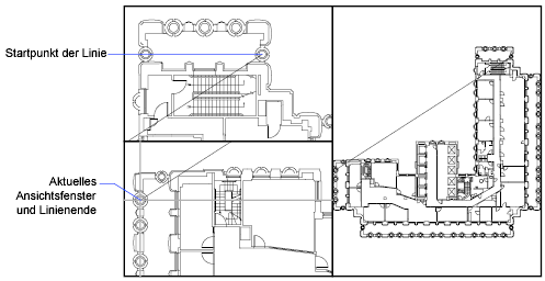

So zeichnen Sie über zwei Modellbereich-Ansichtsfenster
In einer großen Zeichnung können Sie mit dieser Methode eine Linie beginnend bei einem Detail in einer Ecke zu einem anderen Detail in einer entfernten anderen Ecke zeichnen.
- Beginnen Sie die Linie im aktuellen Ansichtsfenster.
- Legen Sie ein anderes Ansichtsfenster als aktuell fest, indem Sie darauf klicken, und geben Sie anschließend den zweiten Endpunkt der Linie an.
