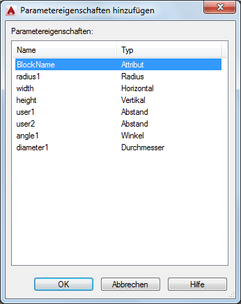

Dialogfeld Parametereigenschaften hinzufügen
Fügt Parametereigenschaften zur Blockeigenschaften-Tabelle hinzu
Liste der Optionen
Die folgenden Optionen sind verfügbar:
Zeigt eine Liste der Bemaßungsabhängigkeitsparameter, Benutzerparameter, Legacy-Parameter und Attributdefinitionen.
Name
Zeigt die Namen der Parameter an, die zur Tabelle hinzugefügt werden können.
Typ
Bestimmt den Typ des Parameters.
