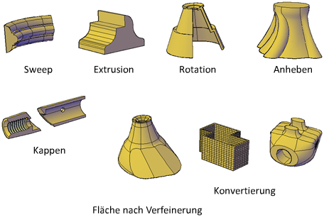

Erstellen von Volumenkörpern und Flächen durch Extrudieren, Sweeping, Anheben und Rotieren.
Wenn Sie eine Extrusion, eine Drehung, ein Sweeping oder eine Erhebung aus Kurven erstellen, können Sie sowohl Volumenkörper als auch Flächen erstellen.
Offene Kurven erstellen immer Flächen, aber geschlossene Kurven können je nach bestimmten Einstellungen entweder Volumenkörper oder Flächen generieren.
Wenn Sie eine geschlossene Kurve wählen und ein Objekt extrudieren, sweepen, anheben oder rotieren, erstellen Sie Folgendes:
Der Flächentyp hängt von weiteren Einstellungen ab. So erstellen Sie zum Beispiel Folgendes:
In dieser Abbildung wird mit dem gleichen Profil ein Volumenkörper (links), eine prozedurale Fläche (Mitte) und eine NURBS-Fläche (rechts) erstellt.
