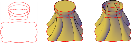

erhobene Objekte mit unterschiedlichen Querschnittseinstellungen
Beim Erstellen eines erhobenen Objekts können Sie seine Form anpassen, indem Sie definieren, wie das Profil durch die Querschnitte (z. B. eine scharfe oder eine glatte Kurve) verlaufen soll. Sie können diese Einstellungen jedoch auch zu einem späteren Zeitpunkt in der Palette Eigenschaften ändern.

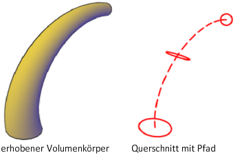

- Pfade.Geben Sie einen Pfad für die Erhebungsoperation an, um die Form des erhobenen Objekts besser steuern zu können. Es wird empfohlen, dass die Grundlinie auf der Ebene des ersten Querschnitts beginnt und auf der Ebene des letzten Querschnitts endet.

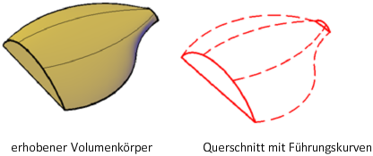

- Führungskurven.Legen Sie Führungskurven fest, die mit den Punkten der entsprechenden Querschnitte übereinstimmen. Dieses Methode verhindert unerwünschte Effekte wie Falten im entstehenden 3D-Objekt.
Jede Führungskurve muss die folgenden Bedingungen erfüllen:
- Sie schneidet die einzelnen Querschnitte.
- Sie beginnt beim ersten Querschnitt.
- Sie endet beim letzten Querschnitt.
