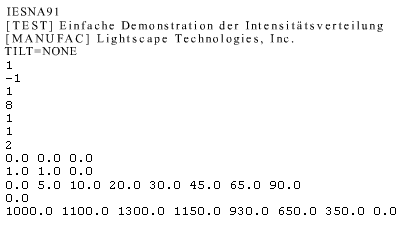

Beispiel für eine fotometrische Datendatei
Nachstehend sehen Sie ein Beispiel für eine fotometrische Datendatei.
