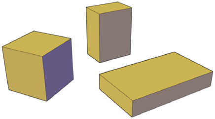

Erstellen Sie einen Volumenkörper in Würfel- oder Quaderform.
Die Basis des Quaders wird immer parallel zur XY-Ebene des aktuellen BKS (Arbeitsebene) gezeichnet.
Optionen für die Erstellung eines Quaders
 Mit den folgenden Optionen steuern Sie die Größe und Drehung der Quader, die Sie erstellen:
-  Erstellen Sie einen Würfel. Sie können die Option Würfel des Befehls QUADER verwenden, um einen Quader mit gleich langen Seiten zu erstellen.
-  Geben Sie die Drehung an. Sie können die Optionen Würfel und Länge zum Festlegen der Drehung des Quaders in der XY-Ebene verwenden.
-  Gehen Sie vom Mittelpunkt aus. Sie können die Mittelpunkt-Option verwenden, um einen Quader mit einem bestimmten Mittelpunkt zu erstellen.
