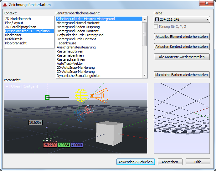

Legt die Anzeigefarben von Benutzeroberflächen-Elementen für jeden Kontext in der Anwendung fest.
Dialogfeld Optionen, Registerkarte Anzeige
Der Kontext bezieht sich auf die Betriebsumgebung wie z. B. den Modellbereich. Ein Benutzeroberflächenelement ist ein Element, das in diesem Kontext sichtbar ist, z. B. der Fadenkreuz-Zeiger oder die Hintergrundfarbe.
Die folgenden Optionen sind verfügbar:
Der Kontext bezieht sich auf die Umgebung wie z. B. den Modellbereich. Benutzeroberflächenelemente können je nach Kontext unterschiedliche Farben aufweisen. Der ausgewählte Kontext zeigt eine Liste der zugeordneten Elemente an. Wählen Sie einen Kontext, anschließend ein Benutzeroberflächenelement und schließlich eine Farbe aus.
Zeigt eine Liste aller Benutzeroberflächen-Elemente im ausgewählten Kontext an. Ein Benutzeroberflächenelement ist ein Element, das in einem Kontext sichtbar ist (z. B. die Hintergrundfarbe). Wählen Sie ein Benutzeroberflächenelement und anschließend eine Farbe aus.
Listet die verfügbaren Farbeinstellungen auf, die auf das ausgewählte Benutzeroberflächenelement angewendet werden sollen. Sie können auch eine Farbe aus der Farbliste auswählen oder auf Farbe auswählen klicken, um das Dialogfeld Farbe wählen zu öffnen.
Bei Tönungen werden reine Rot-, Blau- und Grüntöne unter Verwendung der Luminanz (Helligkeit) für die Farbe angewendet, die Sie beim Erhöhen der Farbsättigung um 50% angegeben haben.
Die Tönung der Z-Achse steht in AutoCAD LT nicht zur Verfügung.
Gibt an, ob X-, Y- und Z-Achsentönung auf die folgenden Benutzeroberflächen-Elemente angewendet wird: Fadenkreuz-Zeiger, AutoTrack-Vektoren, Grundebenen-Rasterlinien und Entwurfs-QuickInfos.
Stellt die Standardfarbe für das derzeit ausgewählte Benutzeroberflächenelement wieder her.
Stellt die Standardfarbe für alle Benutzeroberflächenelemente im derzeit ausgewählten Kontext wieder her.
Stellt die Standardfarbe für alle Benutzeroberflächenelemente wieder her.
Setzt die Benutzeroberflächenelemente des 2D-Modellbereichs auf die klassischen Farbeinstellungen von AutoCAD 2008 zurück.
Zeigt eine Voransicht der Zeichnung, basierend auf den definierten Einstellungen an.
