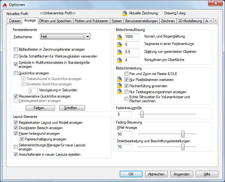

Ermöglicht das Anpassen der Anzeige.
Einige der oben angegebenen Optionen stehen in AutoCAD LT nicht zur Verfügung.
Die folgenden Optionen sind verfügbar:
Steuert die für die Zeichnungsumgebung spezifischen Anzeigeeinstellungen.
Steuert Farbeinstellungen in dunkler oder heller Farbe für Elemente der Benutzeroberfläche wie beispielsweise Statusleiste, Titelleiste, Multifunktionsleiste, Paletten und Anwendungsmenü-Rahmen. (Systemvariable COLORTHEME)
Zeigt Bildlaufleisten am unteren und rechten Rand des Zeichenbereichs an.
Zeigt die Symbole in der Größe 32 mal 32 Pixel an.
Skaliert die kleinen Symbole in der Multifunktionsleiste auf 16 x 16 Pixel und die großen Symbole in der Multifunktionsleiste von 32 x 32 Pixel, wenn sie nicht den Standardsymbolgrößen entsprechen. (Systemvariable RIBBONICONRESIZE)
Steuert die Anzeige der QuickInfos für die Multifunktionsleiste, die Werkzeugkästen und die anderen Elemente der Benutzeroberfläche. (Systemvariable TOOLTIPS)
Zeigt Tastaturkürzel in der QuickInfo an (ALT+Taste) (STRG+Taste).
Steuert die Anzeige von erweiterten QuickInfos.
Legt die Verzögerungszeit zwischen der Anzeige der Basis-QuickInfo und der erweiterten QuickInfo fest.
Steuert die Anzeige von mausabhängigen QuickInfos, wenn der Mauszeiger über ein Objekt fährt. (Systemvariable ROLLOVERTIPS)
Zeigt die Dateiregisterkarten am oberen Rand des Zeichnungsbereichs an. (Befehle DATEIREG und DATEIREGSCHL)
Zeigt das Dialogfeld Farboptionen an. In diesem Dialogfeld können Sie die Farben von Elementen im Hauptanwendungsfenster festlegen.
Zeigt das Dialogfeld Schriftmuster für Befehlszeilenfenster an. Mit diesem Dialogfeld bestimmen Sie die Schrift für den Text in dem Befehlsfenster.
Steuert Optionen für vorhandene und neue Layouts. Ein Layout ist eine Papierbereichsumgebung, in der Sie die Zeichnungen für das Plotten vorbereiten können.
Zeigt die Layout-Registerkarten und die Registerkarte Modell an der unteren Kante des Zeichenbereichs an. Wenn diese Option deaktiviert ist, werden die Registerkarten durch Schaltflächen in der Statusleiste ersetzt.
Zeigt den druckbaren Bereich in einem Layout an. Der druckbare Bereich wird durch die Fläche dargestellt, die sich innerhalb der gestrichelten Linie befindet, und wird durch das gewählte Ausgabegerät bestimmt.
Zeigt eine Darstellung des angegebenen Papierformats im Layout an. Das Papierformat und der Plot-Maßstab bestimmen die Größe des Papierhintergrunds.
Zeigt einen Schatten um den Papierhintergrund in einem Layout an. Diese Option steht nur zur Verfügung, wenn die Option Papierhintergrund anzeigen aktiviert ist.
Zeigt den Seiteneinrichtungs-Manager an, wenn Sie eine Layout-Registerkarte zum ersten Mal aufrufen. Mit diesem Dialogfeld können Sie Einstellungen für Papier und Plotten festlegen.
Erstellt automatisch ein Ansichtsfenster, wenn Sie ein neues Layout anlegen.
Bestimmt die Größe der Fadenkreuze als Prozentsatz der Bildschirmgröße.
(Systemvariable CURSORSIZE)
Steuert die Qualität für die Anzeige der Objekte. Eine Erhöhung der Werte im Interesse der Anzeigequalität hat entscheidende Auswirkungen auf die Leistungsdaten.
Bestimmt die Auflösung für Objekte im aktuellen Ansichtsfenster. (Befehl AUFLÖS)
Bestimmt die Anzahl von Liniensegmenten für die einzelnen kurvenangeglichenen Polylinien, die mit der Option Spline des Befehls PEDIT erzeugt werden. (Systemvariable SPLINESEGS)
In AutoCAD LT nicht verfügbar
Passt die Glättung von gerenderten und schattierten Objekten sowie von Objekten, bei denen ausgeblendete Linien entfernt wurden, an.
Bewirkt eine Anpassung der Glätte von schattierten Objekten sowie von Objekten, bei denen ausgeblendete Linien entfernt wurden. (Systemvariable FACETRES)
Gibt die Anzahl der Konturlinien auf den gekrümmten Flächen von 3D-Volumenkörpern an. (Systemvariable ISOLINES)
Steuert die Anzeigeeinstellungen, die Auswirkungen auf die Leistung haben.
Steuert die Anzeige von Pixelbildern und OLE-Objekten in Echtzeit bei den Befehlen ZOOM und PAN. (Systemvariable RTDISPLAY)
Wenn das Ziehen von Objekten aktiviert ist und Sie das Kontrollkästchen Pan und Zoom mit Pixelbild und OLE aktivieren, wird beim Verschieben eines Bildes eine Kopie dieses Bildes angezeigt, die der Cursorbewegung folgt. (Systemvariable DRAGMODE)
Legt fest, ob das gesamte Pixelbild oder lediglich der Rahmen des Pixelbilds hervorgehoben werden soll. (Systemvariable IMAGEHLT)
Legt fest, ob Schraffuren und zu füllende Bereiche, 2D-Volumenkörper und breite Polylinien ausgefüllt werden. (Systemvariable FILLMODE)
Steuert, wie Text angezeigt wird. (Systemvariable QTEXTMODE)
Steuert die Anzeige von Silhouettenkanten von 3D-Volumenkörpern in einem 2D-Drahtmodell oder einem visuellen 3D-Drahtmodellstil. (Systemvariable DISPSILH)
Steuert den Fading-Intensitätswert für DWG-Xrefs und in AutoCAD die Bearbeitung von Referenzen.
Steuert das Fading für alle DWG-Xref-Objekte. (Systemvariable XDWGFADECTL)
Diese Option betrifft nur die Anzeige auf dem Bildschirm. Sie hat keine Auswirkungen auf das Plotten oder die Plot-Vorschau..
Bestimmt den Wert der Fading-Intensität für Objekte während der direkten Referenzbearbeitung. Objekte, die nicht in Bearbeitung sind, werden mit geringerer Intensität dargestellt (Systemvariable XFADECTL)
Bei der direkten Bearbeitung können Sie eine Blockreferenz oder eine externe Referenz aus der aktuellen Zeichnung heraus bearbeiten. Gültige Werte liegen im Bereich von 0 bis 90 %.
