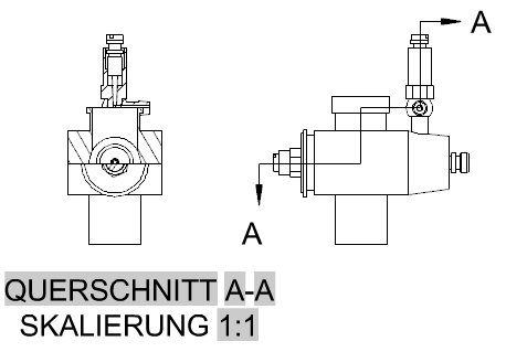

So erstellen Sie eine versetzte Schnittansicht
Eine versetzte Schnittansicht wird durch Versetzen (Biegen) der Schnittebene erstellt, damit die Features, die nicht auf einer geraden Linie liegen, angezeigt werden.
