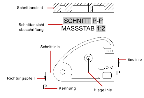

Eine Modelldokumentations-Schnittansicht ist eine parallele Ansicht einer vorhandenen Zeichnungsansicht, in der Sie eine Schnittlinie durch die Zeichnungsansicht führen können, um das Innere anzuzeigen.
Die folgenden Abbildungen zeigen die verschiedenen Elemente, die durch den Befehl SCHNITTANS erzeugt, sowie die Begriffe, mit denen sie bezeichnet werden. Schnittansichtsstile steuern die Darstellung der einzelnen aufgeführten Elemente.

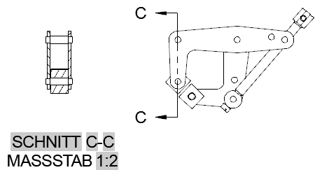

Komponentenbeteiligung in Schnittansichten
Komponenten, die von der Schnittlinie geschnitten werden, sind in der Schnittansicht schraffiert. Die Entwurfsverfahren im Maschinenbau erfordern, dass Komponenten, wie z. B. Schrauben und Wellen nicht schraffiert (geschnitten) werden.
Dementsprechend erkennt der Befehl SCHNITTANS Komponenten aus der Inventor Content Library und schneidet diese nicht. AutoCAD 3D-Modelle enthalten jedoch keine Metadaten, die Komponenten wie Wellen oder Schrauben explizit identifizieren. Daher müssen Sie solche Komponenten manuell auswählen und aus der Schnittansicht ausschließen.

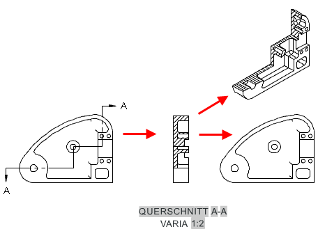

Erstellen von parallelen Ansichten aus Schnittansichten
Wie bei jeder anderen Zeichnungsansicht können Sie aus einer Schnittansicht parallele Ansichten erstellen. Jedoch übernehmen nur isometrische parallele Ansichten vorgabemäßig den Schnitt. Orthogonale parallele Ansichten übernehmen den Schnitt nicht. Die orthogonale parallele Ansicht einer Schnittansicht ist eine vollständige Ansicht.
Isometrische parallele Ansichten einer Schnittansicht werden nicht durch Schnittansichtsstile gesteuert. Stattdessen werden Eigenschaften wie Maßstab und Schraffureigenschaften von der übergeordneten Schnittansicht übernommen.
